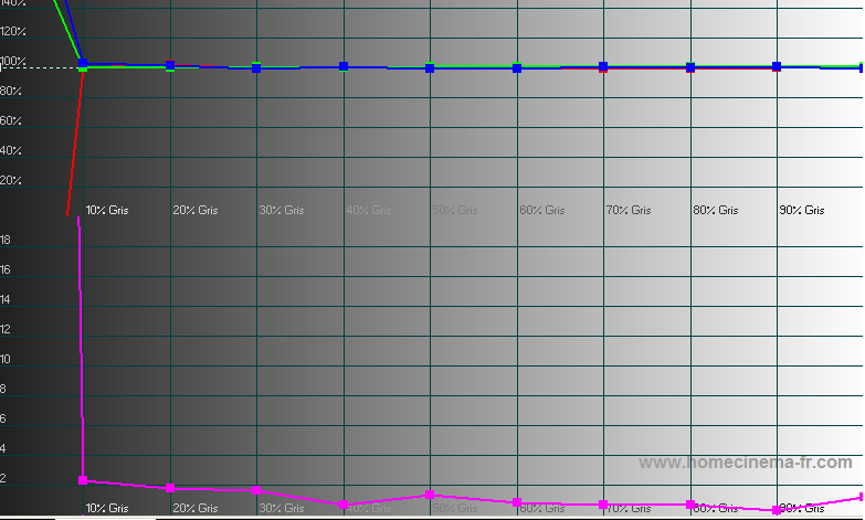

Voici un relevé qui pour l"instant me va très bien pour les chaines TV.

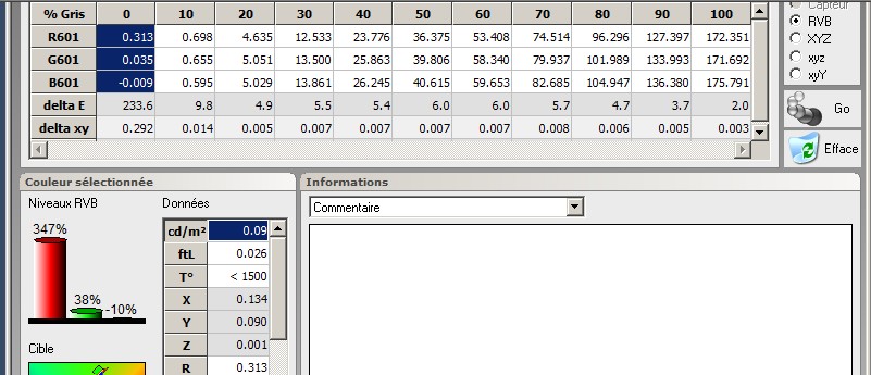

Si je fait un relevé rétro à 0 sur une mire 0% je suis à 0.01 cd/m²

Chez moi retroeclairage a 100 = 0 au noir
Citation:
Reglages pour avoir ces courbes.
Non habitué a la temperature 6500K cela peux faire bizarre au debut. De plus que j'utilise presque toutes les options a fond.
Mode EXPERT 1
Retroeclairage : 100
Contraste : 80
Luminosité :50
Netteté H60 v60
Couleur : 55
Teinte 0/0
Controle Expert
Contraste Dynamique : Haut
Reduction Bruit : Haut
Red Num Bruit : Haut
Niveau Noir : Bas
Gamme Couleur : Entendue
Ameliorations bord : Haut
Temperature Couleur : Chaud
Gamma : 2.2
Methode : 10 pts IRE
Luminance : 130
10 IRE : R -1 V -1 B 0
20 IRE : R 1 V -1 B -1
30 IRE : R 0 V -4 B -4
40IRE : R 5 V -7 B -5
50IRE : R 5 V -4 B -6
60IRE : R 10 V -2 B - 4
70IRE : R 7 V -4 B - 7
80IRE : R 5 V -5 B - 9
90IRE : R 6 V -2 B -7
100IRE ; B 5 V 1 B -2
Voila le couleurs il faut que je finisse.

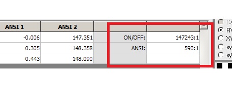

J'ai relevé ceci en ON OFF
