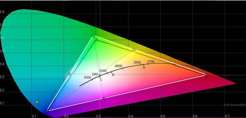

Cie REC 709 Pro par defaut Spyder 4:
Cie SMPTE-C

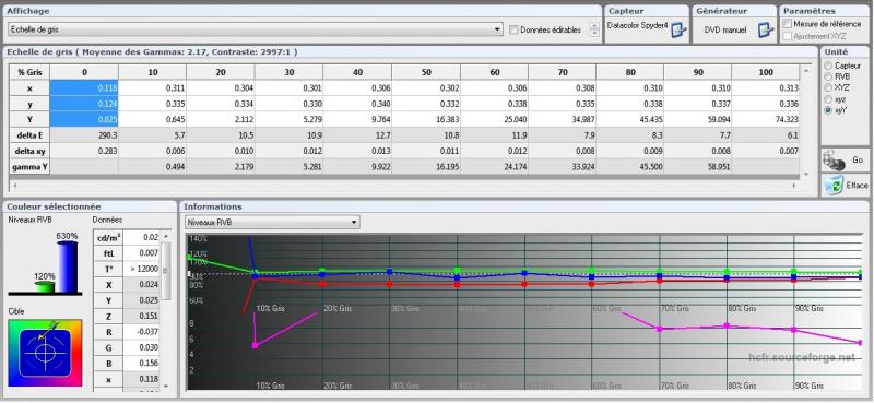

Bonjour,
Deja, Le mode pro est bien bridè a 90cd/m
J'obtiens 88cd/m avec un reglage de constraste a 40/60, au dessus, la luminositè n'augmente plus,
Ma sonde, dans le noir, varie entre 0.01 et 0.03
Le tout en 0-255

MessagePosté le: Mer 26 Sep - 15:01 (2012)    Sujet du message: Panasonic VT50 Plasma Répondre en citant
Oui, je sais...
J'ai juste fait des tests,
En 16-235, je suis presque qu'as 80cd/m, et dans les noirs, c'est forcement moins bon

tu fait une simple mesure de couleurs histoire de voir le Cie
