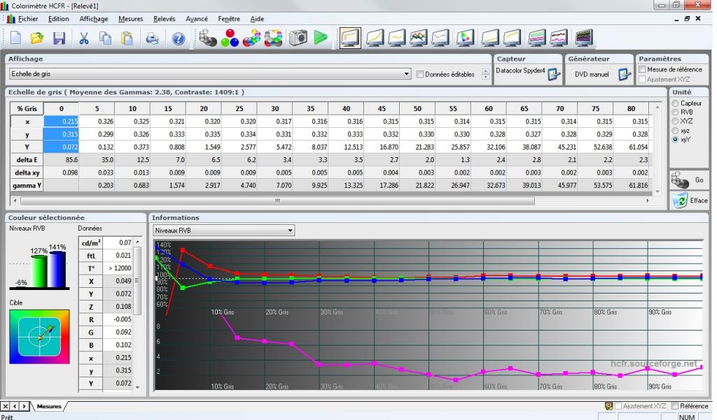

Fait un relevé Tv d'origine
contraste une fois régler + mesure de noir à 0%

MessagePosté le: Sam 7 Juil - 19:02 (2012)    Sujet du message: LG LED LM620S Répondre en citant
DVD HCFR Videoprojecteur/reglages avancés
ISF expert
Reglages d'usine
Retro eclairage 30
contraste 80
Lum 50
BT709
G 2.2
Noir BAS
0 IRE 0.07 Cdm / 100 ire 101 cdm
MessagePosté le: Sam 7 Juil - 19:09 (2012)    Sujet du message: LG LED LM620S Répondre en citant
C'est pas beaucoup en terme de puissance, mais c'est normal.
Les rvb par contre snt très correcte
Me tarde de de voir une fois régler.

Je viens de voir que le lw4500 d'origine je trouver 0.09 au noir, on va voir si le local driming sert réellement à quelques choses mis à part l'éclat de blanc
MessagePosté le: Sam 7 Juil - 20:23 (2012)    Sujet du message: LG LED LM620S Répondre en citant
1913:1 lw4500
1409:1 lm620s
