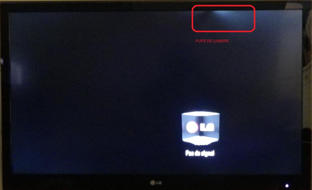

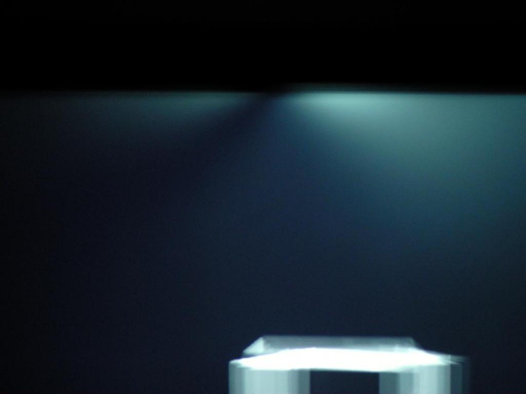

Bonjour, j'ai acheté un téléviseur LG 42LW4500 et j'ai constaté dès la première mise en service un phénomène de halo de lumière blanche
en haut à droite de la dalle écran.
Ce phénomène est très gênant lorsque l'image est sombre ou lors du visionnage d'un film en cinémascope.
Les acheteurs de ce modèle de téléviseur ou de la série LW4500 ont-il eu à faire à ce défaut?
On dirait qu'une ou plusieus diode du système led edge sont saturées.
Support LG avisé en train d'examiner le problème via mes photos envoyées.
MERCI.

Bonjour, j'ai effectué la manip avec mon pc mais lorsque je passe la souris tout autour de l'écran, je ne constate rien de particulier.
Le technicien de chez LG ma indiqué que ce phénomène pouvait apparaître lorsque les réglages n'était pas bon.
J'ai donc mis les valeurs recommandées par LG et le problème persiste.
Ce qui est très étrange, c'est que si je mets les valeurs à 0 pour le contraste, la lumière et le rétro éclairage j'ai exactement le même phénomène.
On peut donc en déduire que c'est une panne matériel ( diode défectueuse sûrement ).
En espérant que les ingénieurs de chez LG parviendront à trouver la panne!!!
Vu les premières réponses apportées par l'expert, je n'en suis plus si sûre.

Bonjour, test ok même si il est très difficile de voir derrière le halo de lumière.
Halo présent même quand toutes les valeurs de réglage à zéro.
Donc surement surement problème de dalle mal assemblée ( léger jour qui laisse fuir la lumière ).

DIAGNOSTIC EFFECTUE PAR LG AU VUE DES PHOTOS TRANSMISES: DÉFAUT DE LA DALLE LCD.
