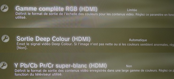

Mes reglages doivent etre utilisés avec une PS3 configurée comme ceci

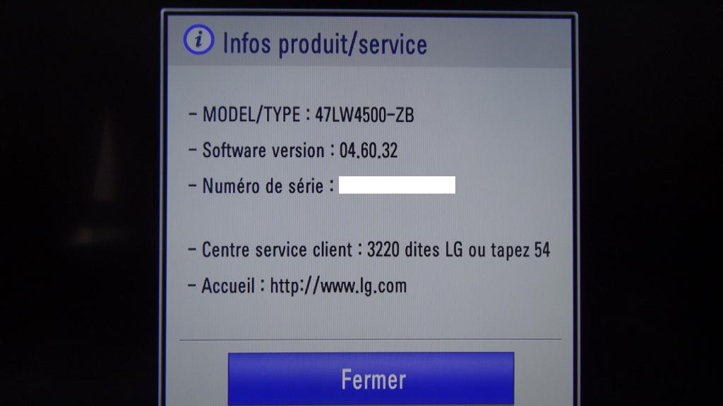

Je verifie ma version du firmware.
(Je n'ai aucune comparaison valable avec les autres firmware)
A savoir s'il corrige quelques chose.
Il est a jour est meme pas encore Dispo sur le site de samsung.

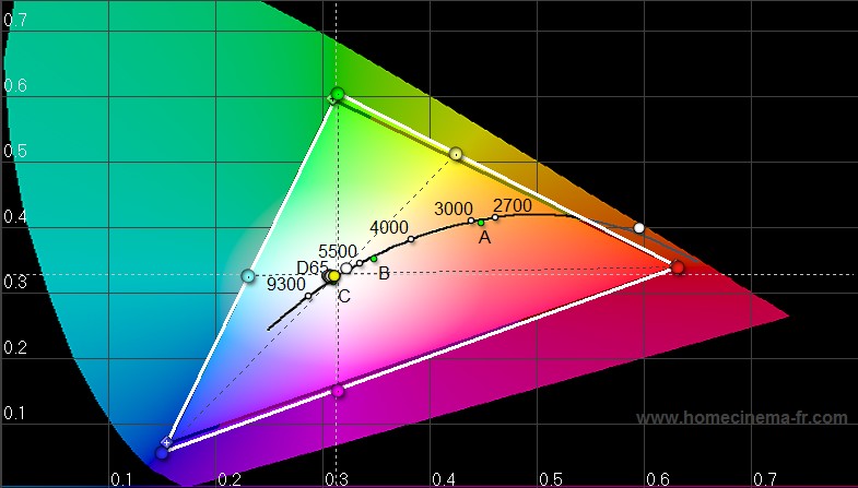

Je decide donc de prendre la sonde de faire un premier relevé, histoire de voir la tete du Gamut.
Et apres 2-3 modifications secondaires.
Plutot tres bon dans l'ensemble, pour une vision globale des sat a 100%, mais sans sat 0-25-50-75, c'est egal a zero.

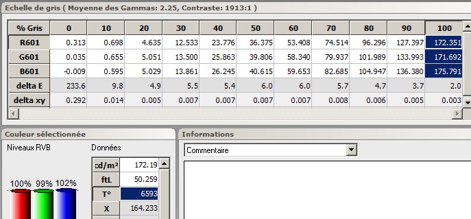

De ca pas, je lance une echelle de gris pour connaitre mon noir et mon blanc 100% + contraste , le tout en sortie de carton.
Je vais etre franc l'echelle de gris elle n'est pas bonne elle tire un peu sur le bleu, mais le blanc 100% lui est a 6593 gamma non lineaire a 2.25 !
Je vais direct verifié mon noir, 0.09 cd/m c'est pas l'amerique mais loin des 0.15 cd/m annoncé ...
Pour un contraste réel de : 1913:1
Ceci n'est qu'une pré-calibration, sortie de carton j'ai arranger le cie sur le majenta certes, mais rien de bien important pour réhausser les valeurs precedement citée.

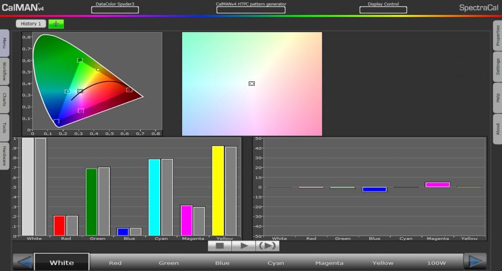

Sinon le Gamut espace smpteC j'ai commencer comme cela ...
Sous calman apres avoir reglé a la perfection mon point blanc.
Y'a du taf encore.
