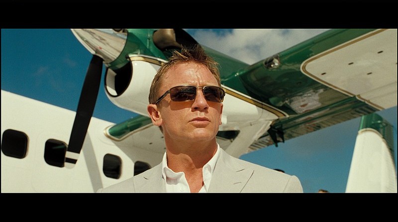

MessagePosté le: Sam 20 Aoû - 20:55 (2011)    Sujet du message: Reglages MPC HC Répondre en citant
ok merci fab

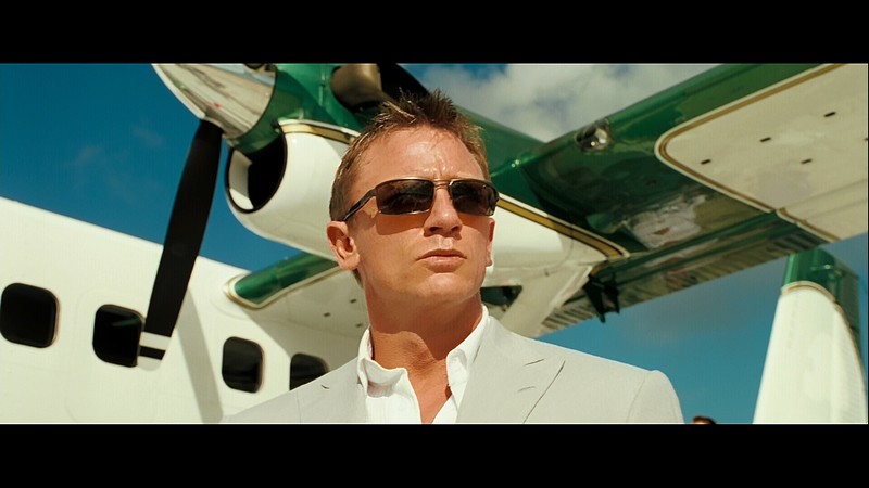

MessagePosté le: Sam 20 Aoû - 21:02 (2011)    Sujet du message: Reglages MPC HC Répondre en citant
Bien voila ca va mieux
avant
Apres
