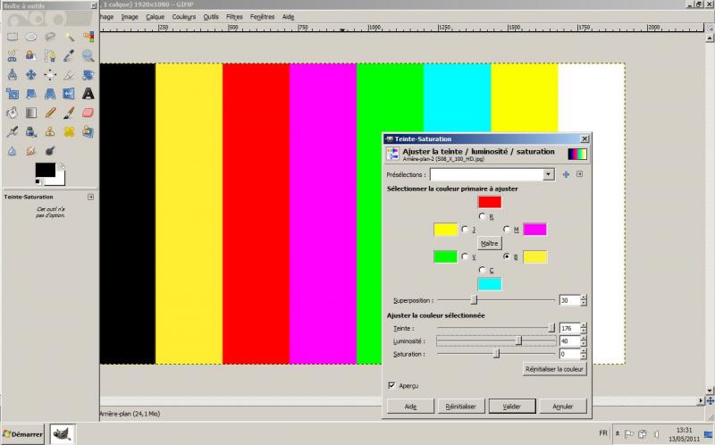

Probleme de balance de blanc, puissance lumineuse sur les screens.
The gimp rattrappe tous !
Si tout est correctement reglé, l'image seras PARFAITEMENT retranscrite, trait pour trait a celle du diffuseur. Plama ou Videoprojecteur.
Il se presente comme ceci :
Pour ce faire, ainsi adapter la balance de blanc a l'appareil photo, il faut tout d'abord envoyer une mire de barre de couleur sur le diffuseur une fois reglé.
Celle ci, ou une autre d'un format ou resolution differente.
Prenons l'exemple que celle ci fu le resultats en sortie de mon appareil photo, mais qu'elle ne correspon pas a la colorimetrie de mon diffuseur
De ce fait je l'ouvre avec The Gimp
Le resultats presente un defaut de teinte, la luminosité, contraste est bien respecté, donc je modifie ce defaut de teinte a l'aide des outils de couleurs.
"Teinte Saturation" dans l'exemple.
A l'aide des curseur je ramenne la teinte , jusqu'a ce que l'image de ma mire correponde a celle de mon difuseur "-60", je valide,puis je valide en cliquant sur le +, pour passer a l'enregistrement du profil.
Il nous demande un nom, exemple "TEST"
On enregistre sous le bureau.
A partir de la, testons les modofocation.
Pour cet exemple j'ai pris un de mes screens sur la page 1 du topic de screenshots.
Je l'ouvre avec Gimp.
Je vais dans les outils, Teinte saturation. je selectionne le prpfil precedement crée. "TEST"
Je valide
Ma photo est directement traité avec les meme parametres dont j'ai pu corriger ma mire de gris.
Il nous fuffit donc d'enregistré le resultats final sur le bureau.
Avec Gimp, nous pouvons crée plusieurs profil.
Luminosité
Contraste
Balance de couleurs, de teinte ....
Le tout est a effectué avec les mires approprié.
Lien de telechargement :
http://www.01net.com/telecharger/windows/Multimedia/creation_graphique/fich…
A SAVOIR !
La mire qui serviras a etablir la balance de blancs, doit etre photographié avec les parametres de l'apn par "defauts"

Cerise sur le gateaux, aucune compression effectué
Testé JPEGsnooP.
Amusé vous bien
MessagePosté le: Ven 13 Mai - 13:34 (2011)    Sujet du message: The Gimp Répondre en citant
EDIT :
The gimp permet aussi de reglé la saturation,teinte, luminosité de chaque couleur, sans modifié les autres, tel un CMS !
Par exemple le bleu
