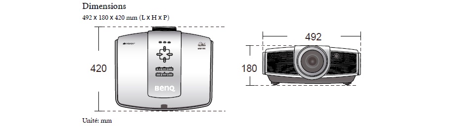

Dimension (L x H x P) : 492 x 180 x 420 mm - Poids : 9,6 kg

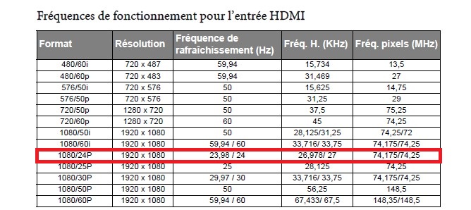

Tableau de rafraichissement
Normalement, aucun souci avec la fluidité toto ...
MessagePosté le: Sam 7 Mai - 10:43 (2011)    Sujet du message: Benq W5000 Répondre en citant
au moins il sont clair sur les framerates. s'il mange tout comme les sanyo cela sera  une aubaine pour toi.
MessagePosté le: Sam 7 Mai - 10:56 (2011)    Sujet du message: Benq W5000 Répondre en citant

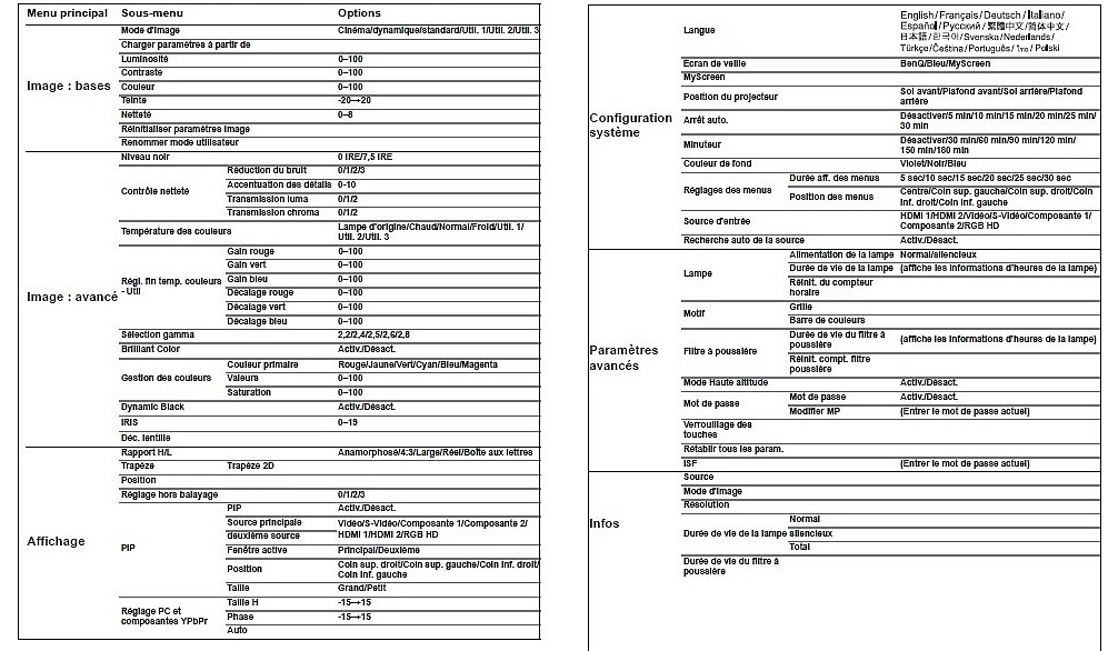

Panneau de reglages :
MessagePosté le: Sam 7 Mai - 13:19 (2011)    Sujet du message: Benq W5000 Répondre en citant
en gros tu es cantonné a la norme video de base. Est-ce un réel problème ? c'est toi qui le dira Stef. De toutes manière tu as fait une belle affaire.
